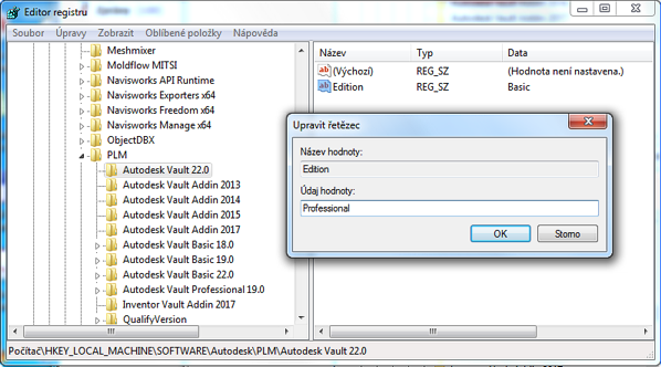

Nesprávná verze Vault klienta - chyba licence.
A - odpověď Při pokusu o spuštění klientské licence Vaultu se objeví chyba licence (FlexNet error) a Vault nelze spustit. Na počítači je nainstalován Vault Basic a zároveň Vault Professional nebo Vault Workgroup.
Uložená informace o nainstalované verzi Vaultu může nesprávně způsobit žádost o komerční licenci Vaultu i při spuštění verze Basic.
Spusťte Regedit a upravte ve větvi HKEY_LOCAL_MACHINE\SOFTWARE\Autodesk\PLM\Autodesk Vault 22.0 klíč "Edition". Nastavte v něm (zadáním názvu) požadovanou edici Vaultu, ukončete Regedit a znovu spusťte Vault.
