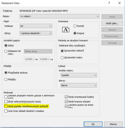

Netisknou se čáry řezu a značky pohledů.
A - odpověď Na výkrese máte v Revitu znázorněné řezné roviny, ale při náhledu tisku i samotném tisku se tyto čáry nezobrazí.
V případě, že řez, pohled nebo detail není na tom samém výkrese, ovládá jeho viditelnost parametr „Skrýt popisky neodkazovaných pohledů“, který najdete v nastavení tisku ve skupině „Možnosti“. Pokud chcete při tisku zobrazit všechny čáry řezu, detaily nebo symboly pohledů, zrušte v nastavení tisku volbu „Skrýt popisky neodkazovaných pohledů“:
