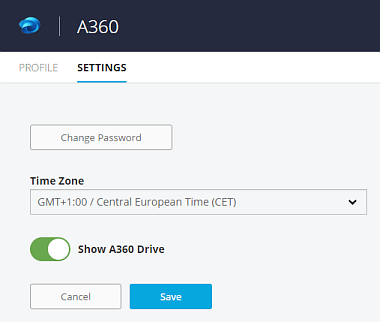

Nezobrazí se soubor online sdílení z Inventoru 2016 R3.
A - odpověď Pokud máte problémy se zobrazením souboru sdílení (.collaboration, Propojený návrh, Design Share) z odkazu v pravém panelu v Inventoru 2016 R3, je možné že příčinou je potlačení zobrazení složky "A360 Drive".
Přihlaste se vaším Autodesk ID na https://a360.autodesk.com, v pravém horním rohu klikněte na uživatelskou ikonu (iniciály nebo fotografie), z místní nabídky zvolte "Settings" a zapněte (přesuňte, do zelena) volbu "Show A360 Drive". Nastavení uložte stiskem Save.
