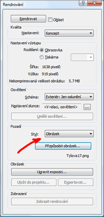

Obrázek v pozadí rendru Revitu.
A - odpověď Od verze 2011 jde v Revitu jednodušeji umisťovat rastrové obrázky (např. fotografie) v pozadí rendrovaných scén.
V dialogu Rendrování použijte v poli Pozadí výběrové pole Styl a zvolte Obrázek. Pak vyberte soubor bitmapy pozadí (JPG, PNG, GIF...) a upravte velikost obrázku (Přizpůsobit):
Obrázek v pozadí renderingu
