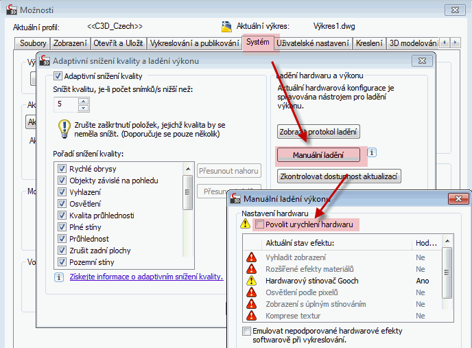

Otočený obrázek při promítání na terén.
A - odpověď Pokud se vám textura (např. letecký snímek) promítá na objekt (např. 3D terén) jako otočená - tedy obráceně, pravděpodobně jde o problém grafické akcelerace. Zkuste před mapováním obrázku na povrch vypnout HW akceleraci grafiky v Možnostech aplikace:
Viz též tip 6801
