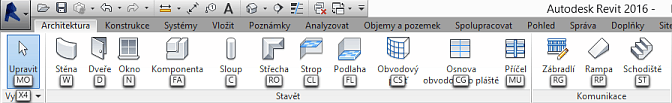

Ovládání Revitu pomocí klávesových tipů (Key Tips).
A - odpověď Klávesové tipy umožňují rychlý přístup do menu aplikace („R“), panelu nástrojů Rychlý přístup a pásů karet. Rozhraní s klávesovými tipy můžete v Revitu zobrazit pomocí klávesy ALT.

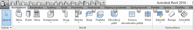

Na této „první úrovni“ nabídky stisknete požadovanou klávesu např. „A“ – zobrazí se další sekvence klávesových tipů, kde může zvolit konkrétní nástroj:
Klávesou ESC se můžete vrátit o úroveň výše a přejít na jiný pás karet.
Klávesové tipy poskytují další způsob ovládání Revitu a nejsou stejné jako klávesové zkratky.
