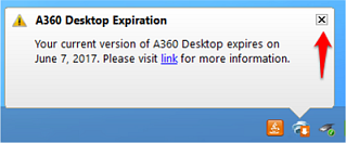

Počítač mi hlásí "Vypršení platnosti aplikace A360 Desktop" (A360 Desktop Expiration) - proč?
A - odpověď Na počítači s nainstalovanou CAD aplikací Autodesk se začalo objevovat hlášení:
Autodesk Drive
nebo
Jsou má cloud data v ohrožení? Jak tuto zprávu vypnout? Nebo co musím udělat?
Toto upozornění se týká starších verzí systémové komponenty Autodesk 360 Desktop (V4.x, V5.x, V6.x, V7.x, V8.x). A360 Desktop se stará mj. o automatickou synchronizaci lokálních CAD souborů (DWG a další) s vaším cloud úložištěm Autodesk A360 Drive. Podpora těchto starších verzí založených na již překonaných technologiích postupně končí počínaje 7.6.2017 (viz seznam níže) a je nahrazována novějšími technologiemi. Komponentu Autodesk 360 Desktop si ale můžete snadno zaktualizovat na aktuální verzi (dnes je to V9.5.0) určenou pro Windows 7/8/10 a pokračovat v jejím používání.
Pokud si komponentu nezaktualizujete nebo pokud používáte Windows XP, pro které už nové verze není k dispozici, můžete k vašim dokumentů v úložišti A360 i nadále přistupovat prostřednictvím web browseru - pouze už po termínu vypršení již nebude prováděna automatická synchronizace mezi desktopem a cloudem.
Odinstalace

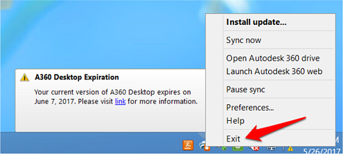

Komponentu A360 Desktop můžete také odinstalovat - odebrat z počítače. Zavřete výše uvedené oznámení a komponentu ukončete (Konec/Exit):

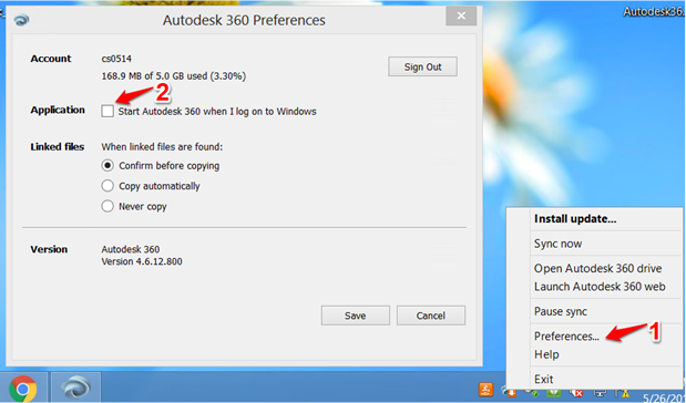

Přejděte na Předvolby/Preferences a zrušte automatické restartování A360 Desktop při restartování systému:

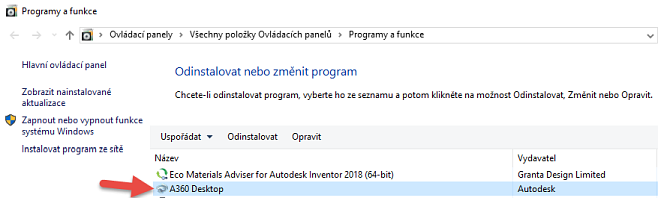

Poté odinstalujte kompletně A360 Desktop:
