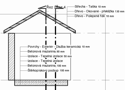

Popiska struktury složených podlah a střech v Revitu.
A - odpověď Pomocí add-in aplikace CADstudio Hrabí můžete v Revitu vytvářet popisky materiálové struktury podlah a střech, tzv. "hrábě" nebo "hrabí".
Hrábě
Aplikace vytvoří popisek ukázané podlahy nebo střechy, včetně popisu tlouštěk jednotlivých vrstev. Po instalaci příkaz spusťte z ribbonu Add-in. Můžete si jej přiřadit na klávesovou zkratku - např. HR.
Aplikace je určena pro Revit Architecture 2011 32/64-bit, pro projekty založené na šabloně CAD Studio (Xanadu). Využívá popisku materiálu vykazující Název materiálu (alignment: center-middle) a textovou popisku (TextNote) stejné výšky (alignment: left-middle).
