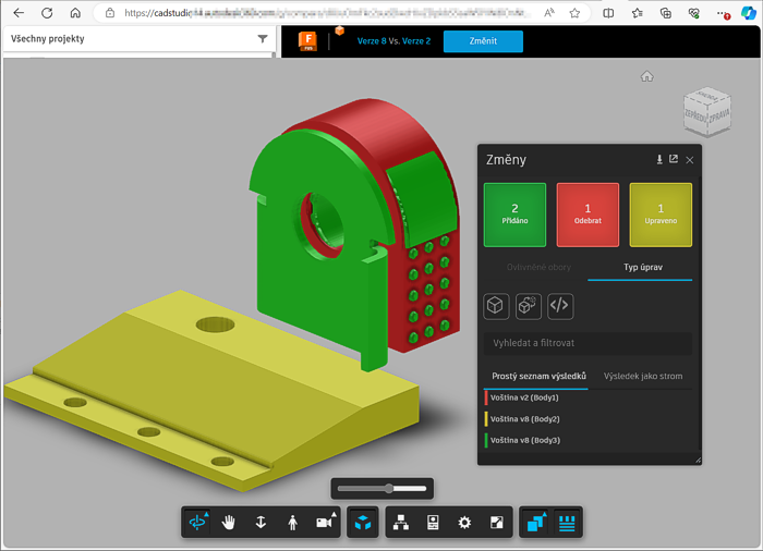

Funkci vyvoláte z vašeho web hubu (Fusion Team) - tedy odkazem "Zobrazit detaily návrhu" z Datového panelu. V okně web browseru Fusion Team je funkce porovnání poněkud skryta. Najdete ji pod výběrovým seznamem s volbou čísla verze (čísla verzí odpovídají číslování v Historii v Datovém panelu Fusion). V horní části seznamu klikněte na ikonu "Porovnat verze" a zvolte obě porovnávané verze. Fusion již musí mít předem vytvořeny náhledové reprezentace těchto verzí, proto je možná budete muset nejprve alespoň jednou zobrazit v plném náhledu.

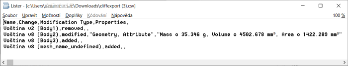

V okně vizuálního porovnání se pak můžete interaktivně pohybovat a barevně indikovat změněné prvky návrhu. Můžete rovněž exportovat CSV seznam s přehledem změn.
