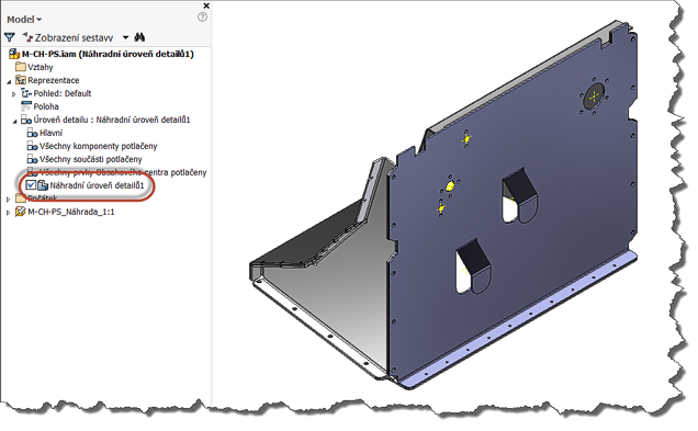

  • Ve zdrojové sestavě si vytvořím náhradní úroveň detailů
    • Vznikne tak samostatný ipt soubor (M-CH-PS_Náhrada_1), který je však stále asociativní se zdrojovou sestavou

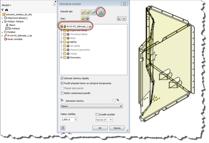

  • Do dílu, kde potřebuji sestavu vložit, odvodím vzniklé ipt (M-CH-PS_Náhrada_1)
    • Jako styl odvozené součásti zvolím možnost „Těleso jako pracovní plocha“

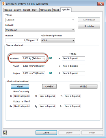

  • Tímto postupem nebude hmotnost dílu ovlivněna odvozenou sestavou
Součást - hmotnost, váha
