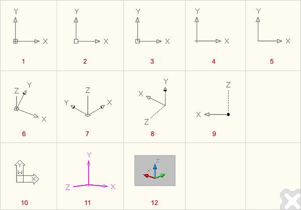

Způsob zobrazení ikony UCS se řídí příkazem USSI a aktuálním nastavením souřadného systému, směru pohledu, vizuálního stylu a dalších parametrů. Příklady zobrazení ikonky USS a popis jednotlivých variant:
- [1] 2D, globální souřadný systém (GSS, WCS), zobrazení nastaveno na "počátek" a ikona je zobrazena v počátku
- [2] 2D, globální souřadný systém (GSS, WCS), zobrazení nastaveno na "počátek", ale počátek je mimo obrazovku
- [3] 2D, globální souřadný systém (GSS, WCS), zobrazení není nastaveno na "počátek"
- [4] 2D, je aktivní uživatelský souřadný systém (USS, UCS), zobrazení nastaveno na "počátek"
- [5] 2D, je aktivní uživatelský souřadný systém (USS, UCS), zobrazení není nastaveno na "počátek"
- [6] 3D, obecný globální souřadný systém, zobrazení nastaveno na "počátek" a ikona je zobrazena v počátku
- [7] 3D, izometrický pohled na globální souřadný systém
- [8] 3D, obecný uživatelský souřadný systém, osa Z směřuje dolů (čárkovaná)
- [9] 3D, speciální případ uživatelského souřadného systému, pohled do roviny XZ
- [10] starý "2D" styl ikony USS z verze 2000 a starších (lze nastavit v USSI), zde půdorys globálního souřadného systému ("W"-world, ve starších českých lokalizacích AutoCADu "G"-globální)
- [11] podobu ikony USS si můžete pomocí USSI přizpůsobit (zobrazení kuželů, tloušťka, barva - viz níže)
- [12] v 3D vizuálních stylech je ikona USS zobrazena vystínovaně a barevně; i při vypnutých popisech os lze barvami určit jednotlivé osy - XYZ = RGB
Stručná pomůcka: pokud je zobrazen čtvereček, jste v globálním souřadném systému, jinak jste v uživatelském USS

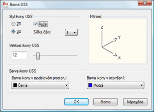

Dialog nastavení zobrazení ikony USS pomocí příkazu USSI (_UCSICON) a volby jeho Nastavení:
