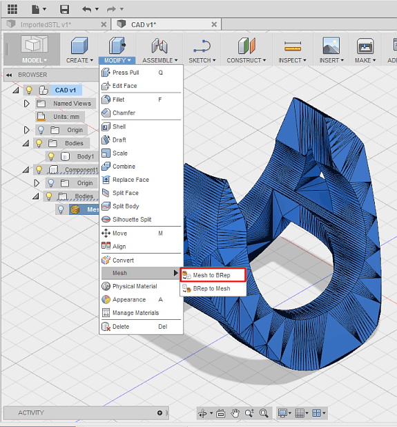

Převod "Mesh to T-Spline" ve Fusion360 selže.
A - odpověď Při pokusu o převod mesh modelu (např. načteného STL či OBJ) na objemové těleso (solid) selže konverzní funkce Convert s chybou:
Mesh to T-Spline conversion
Warning: This body contains high percentage of triangles or n-sided polygons...
Pro převod složitějších nealgoritmických síťových 3D modelů použijte funkci "Mesh to BRep".
