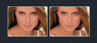

Jako příklad si ukažme fotografii heidi.jpg (100x75px). Připojte ji do výkresu příkazem OBRPŘIPOJ. Načtěte aplikaci ImgConvert (NETLOAD) a spusťte příkaz ImgConvert z ribbonu "CAD Studio". Vyberte obrázek a potvrďte režim Color. Obrázek bude převeden na blok cca 7600 samostatných pixelů (desky). Velikost DWG výkresu se tak zvětší o cca 190kB. Podobným způsobem můžete také obrázek rovnou načíst/vložit z disku přímo ve formě pixelů - viz příkaz ImgInFile.
Zde je ukázka srovnání výkresu s původním JPG obrázkem (vlevo) a jeho kopií převedenou na interní blok (vpravo).

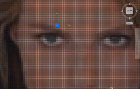

Takto vypadá detailní zobrazení převedeného obrázku (jeden pixel vybrán):
Matice pixelů
