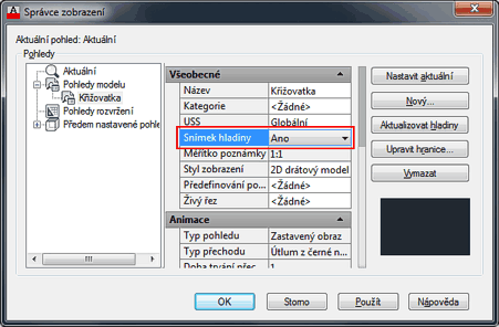

Příčinou je zahrnutí tzv. snímku hladin do definice pohledu. Kromě směru pohledu, pozadí a dalších parametrů se tak s pojmenovaným pohledem ukládá i tehdy aktuální nastavení viditelnosti hladin. Při přepnutí zpět na tento pohled se pak obnoví i toto nastavení hladin.
Volbu najdete pod "Uložit snímek hladiny s pohledem" při definici nového pohledu nebo v parametru "Snímek hladiny" ve vlastnostech pohledu:
Nastavení zde můžete změnit a tohoto chování se tak zbavit.
Implicitní nastavení v dialogové verzi příkazu Pohled je Ano. Naopak implicitní nastavení v řádkové verzi příkazu, tedy -POHLED (_-VIEW) je Ne, tedy neukládat snímek hladin (layer snapshot).
