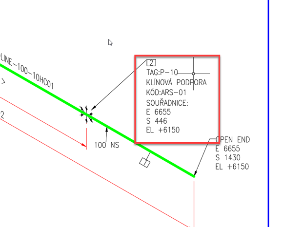

Přidání popisu podpěr na izometrii v AutoCAD Plant 3D.
A - odpověď V následujícím příkladu si ukážeme, jak přidat na izometrii popis podpěry, který bude obsahovat Tag, komentář, Kód a souřadnice podpěry tak, aby výsledek vypadal jako v následujícím obrázku:

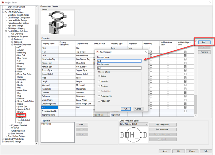

Protože ve výchozím nastavení projektu se nevyskytuje parametr Kód, který budeme chtít použít, tak si je nejprve vytvoříme. Vytvořte v nastavení projektu v části Plant 3D - DWG Settings > Plant 3D Class Definition > Piping and Equipment > Pipe Run Component parametr s názvem „Kod“, jako string
V dalších krocích je potřeba nastavit atributy v souboru iso.atr a upravit konfiguraci v isoconfig.xml - kompletní postup viz podrobný PDF dokument Přidání popisu podpěr v Plant 3D.
