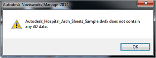

Příkazem Append nebo Merge nelze načíst DWF (DWFx) do projektu Navisworks (NWF).
A - odpověď Při pokusu o načtení 2D souboru DWF nebo DWFx se zobrazí hlášení "xxxx.dwf does not contain any 3D data":

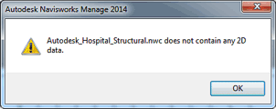

Podobné hlášení se zobrazí i v opačném případě, při načítání 3D souborů, pokud je již v projektu načtené 2D DWF:
Pro načtení dalších dat do takovéhoto projektu Navisworks použijte "Project Browser" (View/Windows). Na paletě Project Browseru klikněte na tlačítko "Import Sheets & Models". Pro následné přepínání zobrazení 2D dat z DWF a 3D modelů používejte dvojklik na položky v Project Browseru.
