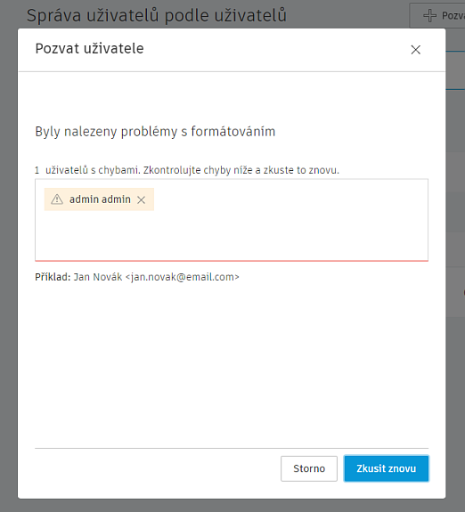

Problémy s formátováním při přizvání uživatele Autodesk.
A - odpověď Při pokusu o nastavení (pozvání, resp. přizvání) uživatele k účtu Autodesk Account se objeví chyba:
Byly nalezeny problémy s formátováním
Co je příčinou?
Tato chyba může nastat, pokud je zadané uživatelské jméno účtu Autodesk (jméno, příjmení a e-mailová adresa) nesprávně naformátováno. Může se však také vyskytnout, pokud zadané křestní jméno nebo příjmení uživatele obsahuje jedno ze slov omezených společností Autodesk.
Následující slova, fráze a speciální znaky nejsou při výzvě k zadání uživatelského jména povoleny:
"admin", "Autodesk", "employee", "moderator", "support", vulgární slova, "https%3A", "www.", ":", "/", "%"
Tato omezení slov se nevztahují na e-mailové adresy.
Vyhněte se proto zadávání rolí v účtech Autodesk ID - ty by měly být vždy spojeny s konkrétní osobou, ne s pracovní pozicí.
