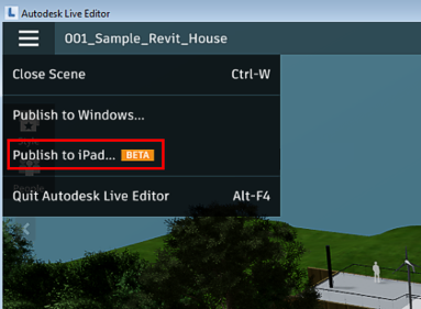

Proč mi nefunguje scéna z Revit LIVE na Apple iPad?
A - odpověď Pokouším se otevřít prezentaci z Revit LIVE na tabletu iPad, ale scéna se v Live Vieweru nezobrazí a vypíšou se pouze instrukce pro nastavení souboru.
Pro spuštění interaktivní scény je potřeba v editoru Revit LIVE scénu publikovat "pro iPad" - tedy funkcí "Publish to iPad":
Publikovaný soubor lze pak na iPadu otevřít buď z odkazu v e-mailu nebo z cloudové služby (např. A360, BIM360) nebo z iTunes.
