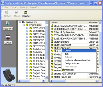

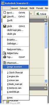

Pokud potřebujete z výkresového pohledu (.IDW souboru) otevřít pro editaci konkrétní součást (.IPT), můžete si pomoci funkcí Design Asistant.
Z nabídky Soubor v Inventoru zvolte Design Assistant nebo stiskněte Alt-SD.
V okně Design Assistantu rozbalte větve konstrukčního stromu (znaménko "+") a v pravém panelu klepněte na požadovanou součást IPT. Digital Assistant zobrazí v levém dolním rohu náhled součásti, takže můžete ověřit správnost vaší volby. V pravém panelu klepněte na nalezenou součást pravým tlačítkem myši a z místní nabídky zvolte Otevřít.
Inventor otevře okno .IPT souboru zvolené součásti.
