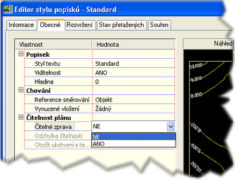

A - odpověď Popisky (kóty) vrstevnic jsou v digitálním modelu terénu Mapu a Civil 3D standardně orientovány v "čitelném" směru, nikolív po spádnici. Směr však můžete snadno změnit.
Ve vytvořeném modelu terénu se zobrazenými vrstevnicemi (viz Styly ploch, Zobrazení) použijte příkaz CREATESURFCNTRLABELLINE (Plochy > Popisky > Přidat popisky vrstevnic...) pro umístění série popisek vrstevnic. Pro změnu směru popisek, které by se měly zobrazit (po svahu) vzhůru nohama, stačí změnit hodnotu "Čitelné zprava" v editoru stylu popisků.
V okně pracovního prostoru (Toolspace) přejděte na kartu Nastavení a rozbalte větev Plocha > Styly popisků > Vrstevnice. Poklepejte na vámi použivaný styl popisek (např. Standard), čímž otevřete okno editoru stylu. Na kartě Obecné nastavte hodnotu "Čitelné zprava" na NE. Stiskněte tlačítko Použít a vrstevnice budou popsány směrem po svahu.
