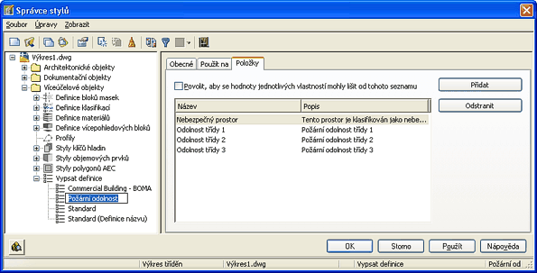

A - odpověď Často je vhodné doplnit k objektu v ADT novou uživatelskou vlastnost - parametr, který může nabývat jen určitých hodnot a je tedy vhodné jej vybírat z předem daného definičního seznamu.
Pro definici takové vlastnosti použijte Správce stylů (Formát > Správce stylů). Například pro parametr požární odolnosti přejděte na položku "Víceúčelové objekty" > "Vypsat definice". Klepněte pravým tlačítkem a zvolte Nový, definici nazvěte např. "Požární odolnost". Na kartě "Použít na" zaškrtněte "Ruční definice vlastnosti". Na kartě "Položky" pak tlačítkem Přidat zadejte jednotlivé hodnoty seznamu přípustných hodnot (např. Odolnost třídy 1, Nebezpečný prostor...).
Ve Správci stylů nyní přejděte na větev Dokumentační objekty a zvolte požadovaný typ objektu (např. Prostor) pod položkou "Definice sady vlastností". Na jeho kartě Definice pak přidejte předem nadefinovaný seznam hodnot pomocí ikonky "Přidat definici ruční vlastnosti" (první shora). Vlastnost pojmenujte (např. "PožOdolnost"). Ve sloupci Typ zvolte "Seznam" a vyberte Zdroj, popř. Příklad (výchozí hodnotu). Správce stylů ukončete.
Pokud nyní ve výkresu zvolíte odpovídající typ objektu (např. Prostor), bude v paletě Vlastnosti (Ctrl+1) na kartě "Rozšířená data" k dispozici údaj o požární odolnosti a ze seznamu budete moci přiřadit jednu z přípustných hodnot.
Dle seznamu můžete následně vytvořit i tematické zobrazení, takže např. můžete obarvit prostory dle jejich požární odolnosti.
