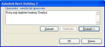

A - odpověď Při chybě v práci v Revitu - např. při duplicitním označení dveří či stěn - se zobrazí okno s upozorněním:

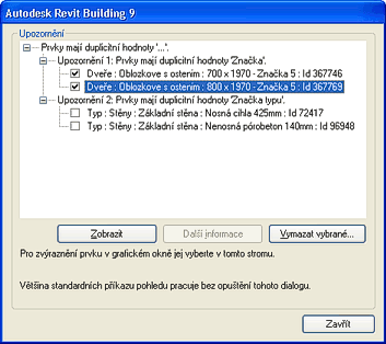

Pokud toto okno zrušíte (tedy upozornění ignorujete), můžete později tuto informaci postrádat.
Obsah vašich minulých upozornění (včetně vizuální identifikace postižené části modelu/výkresu) si ale naštěstí můžete zpětně vyvolat pomocí funkce Nástroje > Přehled upozornění... :
