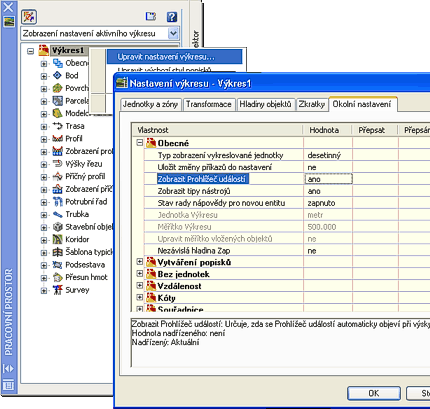

Přemíru aktivní okno Události v Civil3D?
A - odpověď Pokud vás obtěžuje příliš aktivní okno Událostí - příliš častá upozornění na problémy výkresu, např. křížící se lomové čáry terénu - můžete jej potlačit, vypnout.
Spusťte paletu pracovního prostoru - příkaz TOOLSPACE (Obecné > Nástroje). Klepněte pravým tlačítkem na daný výkres a z místní nabídky zvolte "Upravit nastavení výkresu". V dialogu "Nastavení výkresu" na kartě "Okolní nastavení" přejděte ve stromu na Obecné > Zobrazit prohlížeč událostí. V něm (hodnota "ne") můžete vypnout panel událostí:
Události - Civil 3D
