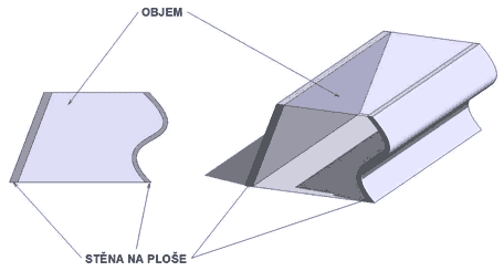

Jak v Revitu vytvořit šikmou stěnu?
A - odpověď Šikmá zeď (stěna odkloněná od vertikální osy) je v Revitu řešitelná několika způsoby. Vedle možností obvodového pláště nebo stěnové rodiny "na místě" je možné využít funkcí "Stěna na ploše" nebo Přídavků a Vybrání ve vlastnostech stěny.
Vytvořte si objemový element požadovaného tvaru a pomocí příkazu Stěna na ploše vložte stěnu na odpovídající plochu (výběrem ploch).
Stěna na ploše
Stěnu lze takto připojit k jakkoli zakřivené ploše:
Stěna na zakřivené ploše
