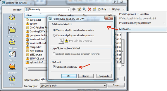

Jak vytvořit z modelu 3D DWF soubor včetně materiálů?

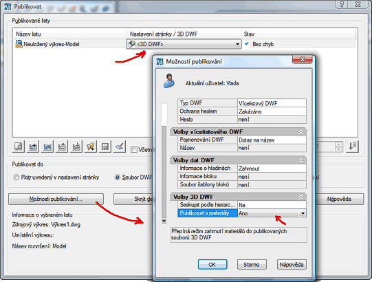

A - odpověď Je potřeba v možnostech exportu zapnout volbu "Publikovat s materiály". To platí jak pro příkaz 3DDWF, tak pro volbu 3D DWF příkazu PUBLIKUJ. Některé speciální typy materiálů (např. procedurální) se do DWF nepřenesou, ale většina standardních materiálů a textur ano.
Výsledný 3D DWF model je potřeba prohlížet v aktuální verzi prohlížeče, nejlépe Design Review 2008.
Materiály v 3DDWF
Materiály v PUBLIKUJ
