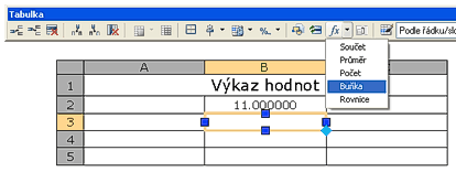

Pro zadání vzorce můžete použít tlačítko Funkce z nástrojového panelu tabulky:
Panel tabulky

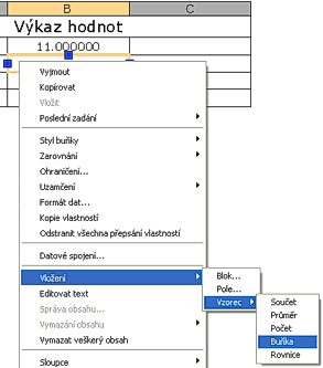

Alternativně můžete funkci vložení vzorce do buňky vyvolat i přes kontextovou nabídku - klepněte pravým tlačítkem myši na buňku a zvolte funkci Vložení>Vzorec>Buňka:
