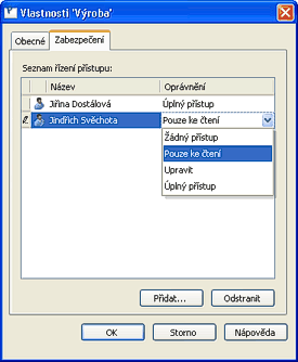

Zabezpečení přístupu k dokumentům ve Vaultu.
A - odpověď K nejčastějším požadavkům při implementaci systémů správy dokumentů Autodesk Vault a Productstream patří zajištění bezpečnosti dat - omezení přístupových práv. Pracovníci výroby nebo projektanti závislých profesí by obvykle měli mít jen omezený přístup k některým dokumentům, bez možnosti jejich vydávání a změn.
Od ADMS verze 2008 je možné jednoduše přiřazovat práva uživatelů a skupin uživatelů i k jednotlivým složkám serverového úložiště.
Ve Vault klientu (nebo Productstream) klepněte pravým tlačítkem na danou složku, z místní nabídky zvolte Vlastnosti a na kartě Zabezpečení nastavte potřebná oprávnění pro jednotlivé uživatele nebo předdefinované skupiny uživatelů.
Vault-zabezpečení
