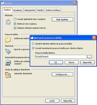

A - odpověď Pro uživatele (klienty) systémů správy dat Autodesk Vault a Productstream lze nastavit vynucené použití jednotné firemní složky pro práci s lokálními kopiemi souborů. Tato jednotná složka přitom nemusí být nutně umístěna na stejných discích.
V klientu Vaultu se přihlaste jako Správce. Použijte funkci Nástroje > Správa.... Na kartě Soubory, v poli Pracovní složka, stiskněte tlačítko Definovat.
Vault - nastavení pracovní složky
Vedle uživatelské volby pracovní složky můžete složku nastavit napevno. I při "pevném" nastavení máte možnost ovlivnit hodnotu použitím (plus patřičným nastavením) systémové (environment) uživatelské proměnné Windows. Můžete použít 4 základní volby:
  • Síťová cesta: např.: \\mojefirma\uzivatele\PetrNovak
  • Místní cesta: např.: C:\uzivatele\JanDvorak
  • Cesta založená na proměnné prostředí: např.: \\mojefirma\uzivatele\%username%
  • Pevná cesta dokumentů - "My Documents"/"Mé dokumenty": např.: My Documents\Vault
