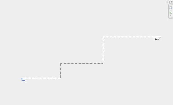

Q - otázka
Jak v Revitu vytvořit zalomený řez?
A - odpověď Zalomený řez se v Revitu vytváří podobně jako jednoduchý řez. Po zakreslení (nebo výběru) řezové čáry lomeného řezu stiskněte v horní liště tlačítko "Rozdělit úsek" (Split segment) - to umožní zalomit segmenty čáry řezu podle potřeby. U stávající čáry použijte modré trojúhelníčky pro editaci tvaru segmentů čáry řezu.
Pro lomené řezy pod libovolným úhlem použijte postup z tipu 10772.
