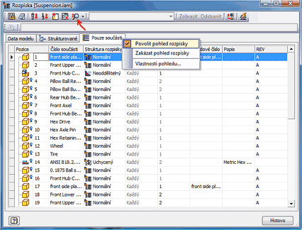

Rozpiska - prostý seznam součástí v sestavě Inventoru.
A - odpověď Seznam jednotlivých součástí (seznam materiálu) v celé sestavě Inventoru získáte pomocí funkce "Rozpiska" na sestavě. Spusťte funkci Rozpiska a vyberte záložku (kartu) "Pouze součásti" (Parts Only). Tato volba neprovádí dělení na podsestavy a vykazuje všechny součásti sestavy jako nestrukturovaný seznam. Můžete tak snadno analyzovat počet jednotlivých dílů v sestavě.
Rozpiska sestavy - Inventor 2009
Pokud se kusovník nezobrazí správně, překontrolujte toto nastavení: Pokud svítí na záložce "Pouze součásti (zakázáno)", pak v tomto dialogu vyberte ikonu (je přístupná z ostatních záložek) "Možnosti pohledu" -> "Povolit pohled rozpisky".
Ujistěte se, že máte nastavenu standardní strukturu rozpisky - viz: Nástroje > Nastavení dokumentu > Rozpiska > Výchozí struktura rozpisky > Normální.
TIP: pokud chcete, aby se nerozpadal kusovník u některé z podsestav (např. svařenec), pak stačí v záložce "Data modelu" ve sloupečku "Struktura rozpisky" nastavit dané sestavě parametr "Neoddělitelný". Zjistíte tak např. počet "pantů" v sestavě celého zařízení.
