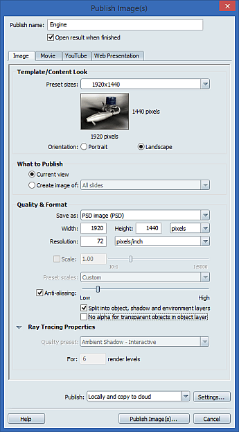

Rendering 3D modelů bez pozadí v Autodesk Showcase.
A - odpověď Pro marketingové účely (tištěná reklama, web, video) je často potřeba získat vyrendrované obrázky 3D modelů bez pozadí - tedy s průhledným pozadím. Taková prezentace lze pak snadno vložit na jakékoliv (třeba i proměnlivé, animované) pozadí pomocí DTP programů, PhotoShopu nebo editoru videa.
Snímky bez pozadí, s tzv. alfa kanálem (alpha-channel) lze exportovat i z aplikace Autodesk Showcase (součást sad Design Suite). Spusťte funkci publikování (File > Publish Image(s) nebo Shift+S) a v dialogu zvolte formát PSD nebo TIFF. Zaškrtněte volbu "Split into object, shadow and environment layers", resp. "alpha". Výsledný obrázek načtěte do vašeho DTP programu.
