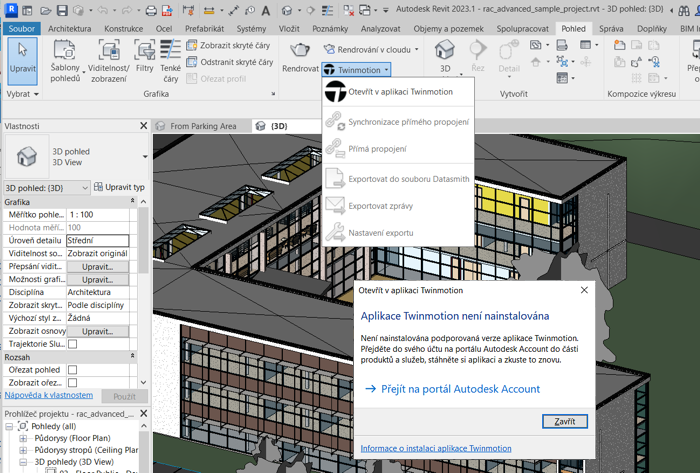

A - odpověď Nainstaloval jsem si update Autodesk Revit 2023.1, který má obsahovat vizualizační aplikaci Twinmotion, ale když kliknu na ribbon Pohled > Prezentace > Twinmotion > Otevřít v aplikaci Twinmotion, Revit mi napíše chybu "Aplikace Twinmotion není nainstalována":

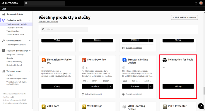

Aplikaci si můžete stáhnout z vašeho účtu Autodesk Account, ze seznamu "Všechny produkty a služby" (pokud váš účet spravuje váš firemní administrátor předplatného, musí vám tento produkt nejprve přiřadit):

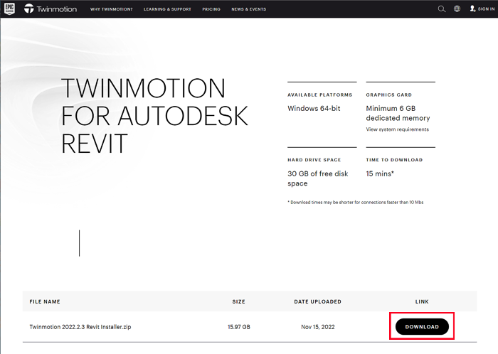

Kliknutím na "Přístup" se dostanete na stránky Twinmotion.com, kde po potvrzení licenčních podmínek (EULA) uvidíte tlačítko ke stažení ZIP archivu s instalací (16GB). Ten stáhnete, rozbalíte a nainstalujete instalačním programem (.MSI). Revit nesmí být během instalace spuštěn.
Poté spusťte Revit a zopakujte otevření scény (projektu) v Twinmotion.
