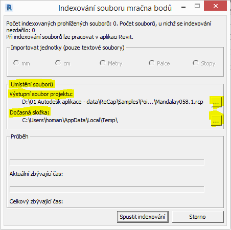

Revit - Indexování souboru mračna bodů se nezdařilo
A - odpověď Při připojení souborů mračen bodů do Revitu, které nejsou indexovaným formátem, můžete nechat vytvořit nový indexový soubor.
Během indexování se vám ale zobrazí toto hlášení:
Indexování se nezdařilo: Neznámá chyba (kód 101). Ujistěte se, zda jsou všechny doplňky a podpůrné soubory správně nainstalovány a zda indexovaný soubor má správný formát pro vybraný kodek.
  Nejpravděpodobnější příčinou této chyby je nepodporovaný znak v cestě k výstupnímu souboru nebo v cestě k dočasné složce. Zkontrolujte nastavení těchto cest a poté znovu spusťte indexování.
