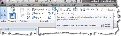

Revit - rozdělení stěny na barevné plochy - Malba.
A - odpověď Pokud chcete přiřadit části stěny (fasády) jiný materiál (barvu), použijte funkci "Malba" v kombinaci s funkcí "Rozdělit plochu". Oba příkazy najdete na kartě Upravit > panel Geometrie.
Pomocí rozdělení plochy (split face) určíte část plochy, na kterou následně aplikujete samostatný materiál, malbu, kterými bude stěna "obarvena" (vymalována).
Rozděl plochu
