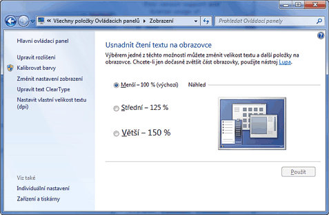

Rozhozené zobrazení okna AutoCADu, "odtržené" aplikační menu.
A - odpověď Pokud se vám okno aplikace AutoCAD zobrazuje s "utrženým" červeným A (je zobrazeno mimo polohu okna aplikace) a ribbon menu jsou zobrazena nesprávně, jde zřejmě o problém nastavení rozlišení displeje.
Klepněte pravým tlačítkem do volného místa na ploše a z místní nabídky zvolte Přizpůsobit > Zobrazení. Pokud je v okně Zobrazení nastavena velikost DPI 150%, snižte ji na 100% (96dpi).
Pokud chcete vysoké hodnoty zachovat a používáte 32bitovou verzi Windows 7, můžete místo změny DPI nastavit kompatibilitu aplikace. Klepněte pravým tlačítkem na ikonku AutoCADu, z místní nabídky zvolte Vlastnosti a na kartě Kompatibilita zaškrtněte volbu "Zakázat změny velikosti zobrazení při vysokých hodnotách DPI".
