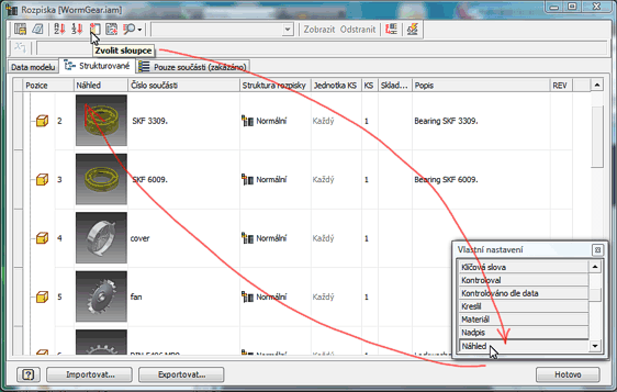

Rozpiska sestavy s náhledovými obrázky součástí v Inventoru.
A - odpověď Při vytváření rozpisky sestavy můžete v Inventoru snadno doplnit náhledové obrázky jednotlivých součástí sestavy. Rozpiska tak může být přehlednější.
Spusťte dialog Rozpisky (ribbon Sestavení > Správa > Rozpiska, BOM) a pomocí ikonky "Zvolit sloupce" (nahoře) zobrazte panel "Vlastní nastavení". V něm najděte položku Náhled (Thumbnail) a myší ji přetáhněte do požadovaného místa (sloupce) rozpisky.
Velikost obrázků je dána vámi nastavenou šířkou sloupce:
Rozpiska s obrázky
Poznámka: obrázky nejsou exportovány do rozpisky v XLS nebo MDB souboru
