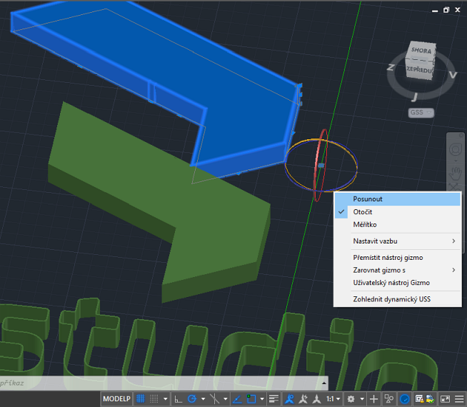

Rychlá editace 3D objektu pomocí manipulátoru (gizmo).
A - odpověď Pracujete-li v AutoCADu s 3D modely, představují tzv. manipulátory (gizmo; editační ikony) nejrychlejší způsob jak vybrané 3D těleso posunout, otočit nebo zvětšit/zmenšit.
Barevné ikony manipulátorů jsou zobrazeny po výběru 3D nebo i 2D objektu ve všech vizuálních režimech AutoCADu, kromě režimu "2D drátový model".
Kliknutím pravým tlačítkem na ikonu manipulátoru můžete v místní nabídce přepínat mezi jejími třemi režimy (vizuálně odlišenými typem ikony):
Posunout (kuželové šipky) - Otočit (obruče) - Měřítko (krychličky)
Kliknutím na červenou (R), zelenou (G) nebo modrou (B) část manipulátoru upravíte jeho parametr v odpovídající ose - RGB=XYZ. Editaci můžete omezit nejen na konkrétní osu, ale i na zvolenou rovinu - stačí předem kliknout plochu mezi požadovanými osami manipulátoru.
Velikost prováděné změny (posun/otočení/měřítko) můžete zadat vizuálně - myší, nebo zadáním číselné hodnoty.
