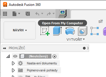

Rychlé lokální otevření F3D souboru ve Fusion 360.
A - odpověď Ač je CAD/CAM aplikace Autodesk Fusion 360 označována jako "cloudová" a využívá pro některé funkce možností cloudu, jde o standardní Windows nebo Mac aplikaci a naprostá většina jejích funkcí funguje i bez cloudu, i v offline režimu.
Pokud pracujete s návrhovými soubory Fusionu 360 (tedy .F3D a .F3Z) lokálně, bez sdíleného týmového hubu v cloudu, může se vám hodit jednoduchý doplněk pro rychlé otvírání 3D souborů z lokální složky. Freeware aplikace "Otevři z mého počítače" ("Open from My Computer") doplní do panelu rychlého přístupu ikonku pro otevření lokálních souborů.
Aplikaci si stáhněte z Download a obsah ZIP archivu si rozbalte do podsložky v C:\Users\JMENOUZIVATELE\AppData\Roaming\Autodesk\Autodesk Fusion 360\API\AddIns\. Tím se automaticky načte při každém spuštění Fusion 360. Pak již stačí kliknout na ikonku a zvolit načítaný soubor.
