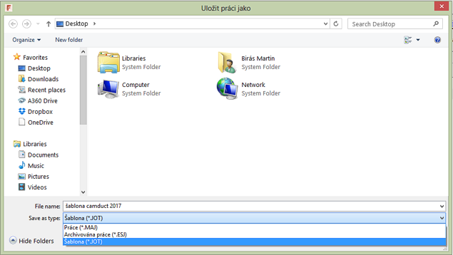

Do souborů šablon je možné v Autodesk Fabrication uložit všechna obvyklá nastavení programu, která je uživatel zvyklý každodenně využívat (např. nastavení databází, chování knihovních prvků, tabulky, výpisy, ... atd.)
Šablonu je možné vytvořit při ukládání souboru práce (jobu), zvolením typu souboru: Šablona(*.JOT) (namísto .MAJ nebo .ESJ).
