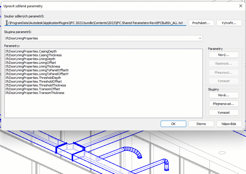

Sdílené parametry IFC přímo z BuildingSmart.org
A - odpověď Pokud chcete k jednotlivým prvkům BIM projektu v Revitu přidat parametry podle oficiálního schématu IFC z webu buildingsmart.org, najdete tyto parametry v:
  • C:\ProgramData\Autodesk\ApplicationPlugins\IFC 20XX.bundle\Contents\20XX\IFC pod názvy:
    • IFC Shared Parameters-RevitIFCBuiltIn_ALL (používá se jako instance)
      nebo
    • IFC Shared Parameters-RevitIFCBuiltIn-Type_ALL (používá se jako typ)
