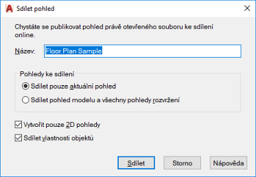

A - odpověď Pomocí nové funkce v AutoCADu 2019 - Sdílené pohledy (SDÍLENÉPOHLEDY, _SHAREDVIEWS, ribbon Spolupracovat > Sdílet > Sdílené pohledy) můžete snadno poskytnout váš CAD návrh vzdáleným spolupracovníkům či zákazníkům, aniž byste museli dávat z ruky originální DWG soubor.
Výše uvedeným příkazem otevřete paletu SDÍLENÉ POHLEDY a v ní kliknete na "Nový sdílený pohled" (nebo zadáte příkaz SDÍLEJPOHLED). V dialogu "Sdílet pohled" pak zvolíte jméno a další parametry sdílení.

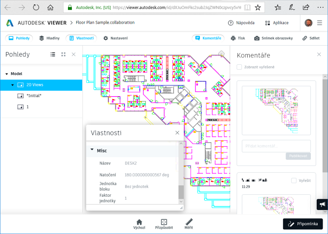

Funkce vygeneruje privátní cloudový obraz výkresu a na publikovaný výkres vytvoří zkrácený unikátní webový odkaz (URL) na "slovenské" doméně - např. https://autode.sk/2pDvqjr. Tento odkaz je platný po dobu 30 dnů (lze vždy prodloužit) a můžete jej předávat spolupracovníkům pro zobrazení a připomínkování vašeho výkresu pomocí webového prohlížeče - spolupracovník nepotřebuje žádný CAD ani jiný software. Jejich reakce se zobrazí ve vaší paletě SDÍLENÉ POHLEDY formou komentářů.
V webovém CAD prohlížeči (i v češtině) jsou k dispozici funkce pro přepínání hladin, pohledů, odměřování, tisk a zobrazení vlastností jednotlivých objektů výkresu (pokud byly publikovány). Komentáře jsou vztaženy k příslušnému zoomu (detailu výkresu).
