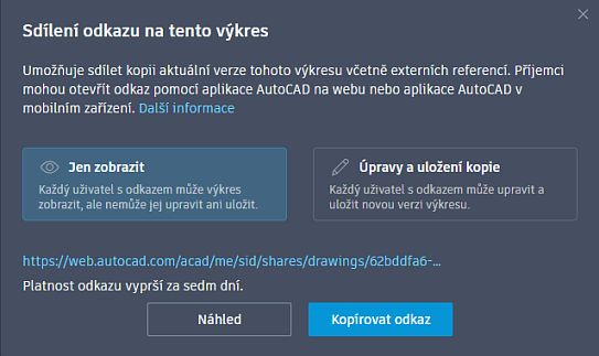

V pravé části horního panelu rychlého přístupu se pod modrou ikonkou "papírové vlaštovky" skrývá funkce Sdílet (příkaz SDÍLEJ, _SHARE):
Ta spustí dialog "Sdílení odkazu na tento výkres" kde můžete zvolit oprávnění příjemců obsahu výkresu - zda jej chcete sdílet jen pro prohlížení (tedy read-only), nebo včetně možnosti úprav či stažení kopie zdrojového souboru DWG:
Funkce vytvoří unikátní webový odkaz (URL) ve formátu:
https://web.autocad.com/acad/me/sid/shares/drawings/{GUID}/editor
, který můžete následně sdílet se všemi příjemci např. e-mailem nebo nějakým komunikátorem. Platnost tohoto odkazu je dočasná, vyprší za 7 dnů od vytvoření.

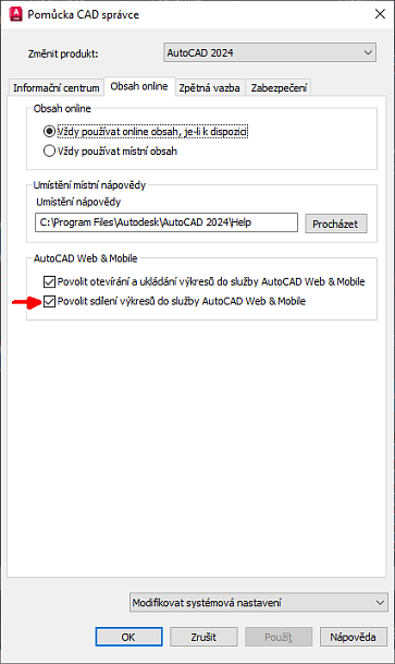

Chcete-li tuto možnost sdílení omezit, můžete (od verze 2023) funkci a ikonku Sdílet vypnout. To lze nastavit buď pomocí nástroje "Pomůcka CAD správce" (viz Download):
nebo nastavením patřičného klíče v Registry.
Pro verzi 2023 jde o klíč:
HKLM\SOFTWARE\Autodesk\AutoCAD\R24.2\ACAD-6101:405\CadManagerControl\Share - EnableShare (nastavte na 0)
Pro verzi 2024 a vyšší jde o klíč:
HKLM\SOFTWARE\Autodesk\AutoCAD\R24.3\ACAD-7101:405\CadManagerControl\DisabledCommands - SHARE (nastavte na 1)
