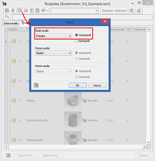

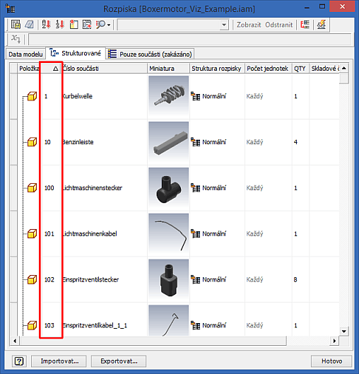

Setřídění rozpisky Inventoru 2015 netřídí správně čísla položek.
A - odpověď Kliknutí na sloupec Položka v rozpisce Inventoru nesetřídí čísla položek podle správného (numerického) pořadí:
Pro správné pořadí položek rozpisky použijte ikonku "Třídit položky" v panelu Rozpisky. V dialogu Třídit pak zvolte "Řadit podle": Položka, Vzestupně.
Příští spuštění dialogu Rozpisky i samotná rozpiska sestavy již použije správné číselné pořadí položek.
Pro seřazení kliknutím můžete také využít postup z tipu 10052 (VIP).
Od SP2, resp. Update 2 pro SP1 je funkce řazení rozpisky v Inventoru 2015 opravena.
