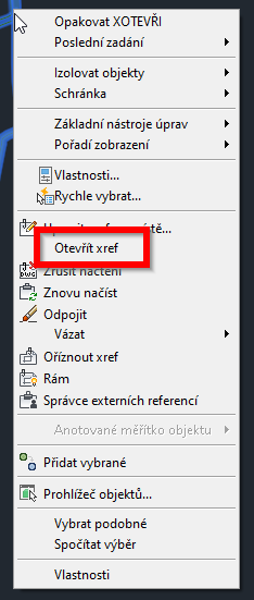

Snadné otevření a úprava referencovaného DWG výkresu.
A - odpověď Pokud potřebujete otevřít a následně upravit DWG výkres, který máte do výchozího souboru pouze podložený pomocí externích referencí, stačí pravým tlačítkem myši kliknout na vybraný xref a z místní nabídky vybrat Otevřít xref.
Následně se vám otevře samotný soubor xrefu, kde můžete provést libovolné úpravy. Výkres je nutné poté uložit a vrátit se zpět do výchozího DWG souboru. Pak už pouze stačí v pravém dolním rohu obrazovky potvrdit opětovné načtení referencovaného souboru (bublina "Xref byl upraven").
