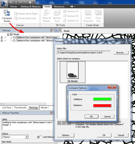

A - odpověď Pro porovnání obsahu dvou podobných CAD výkresů - tedy například pro vyhledání změn mezi dvěma verzemi stejného výkresu - lze výhodně využít funkci "Compare Sheets" v bezplatné aplikaci Autodesk Design Review. Nezáleží přitom v jaké CAD aplikaci výkresy vznikly.

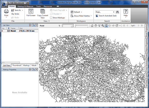

Můžete tak snadno zjistit všechny nové i vymazané entity ve složitých a nepřehledných výkresech - jako je například výkres silniční sítě ČR (viz blok).
Design Review
Nejprve vytvořte DWF verze obou výkresů (z DWG souborů jej může Design Review vytvořit automaticky). V Design Review otevřete první výkres a z ribbonu Tools > Canvas pak vyberte funkci "Compare Sheets". Zvolte druhý DWF výkres a funkce porovná jejich obsah.

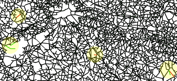

Zobrazený "Markup" pak zobrazuje oba výkresy odlišnou barvou (přidané a odebrané entity, implicitně zeleně a červeně) - tím jsou zvýrazněny rozdíly a jsou tak patrné na první pohled (žlutá pole v obrázku jsou doplněna ručně):
Design Review - porovnání
