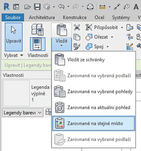

Snazší nakopírování legendy do jiného listu výkresu.
A - odpověď Od Revitu 2020 lze snáze přenést pohled legendy na jiný list.
Ve starších verzích bylo nutné použít funkci Umístit pohled nebo legendu přetáhnout ze stromu prohlížeče a pro každý výkres znovu určit její přesnou polohu.
V verzi 2020 a vyšších můžete použít kopírování přes Schránku a na kartě ribbonu Schránka pak použít funkci Schránka > Vložit > Zarovnané na stejné místo (Paste > Aligned To Same Place).
Legenda se umístí ve všech listech na přesně stejné místo.
