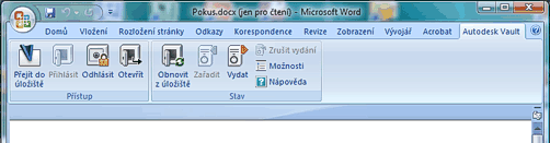

Spuštění funkcí Vault z prostředí MS Word 2007.
A - odpověď Chcete-li přímo z Wordu, Excelu či Powerpointu otevřít dokument z centrálního úložiště správy souborů Autodesk Vault, můžete použít několika cest.
Nejpřirozenější metoda je přepnout na pás karet (ribbon) "Autodesk Vault" a v něm použít funkci Otevřít. Můžete ale také použít aplikační menu (kolečko Office v levém horním rohu) a Vault operaci provést z tohoto menu (položka "Autodesk Vault").
Vault v MS Word 2007
Podstatné je, abyste měli nainstalován doplněk "Vault Addin for 2007" pro MS Office a tento doplněk nebyl v MS Office zakázán.
