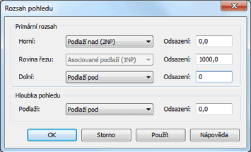

  2. Změnit nastavení Rozsahu pohledu, kdy nastavíte pro Dolní rovinu a pro Hloubku pohledu hodnotu Podlaží pod.
Jednou z těchto metod zajistíte zobrazení šrafy při malé výšce stěny.
