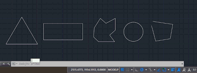

Uchopovací mód Geometrický střed v AutoCADu 2016.
A - odpověď Jednou z novinek rodiny AutoCAD 2016 je nový uchopovací režim "geometrický střed" (GCEN, GSTřed). Ten vrací souřadnice středu libovolného uzavřeného čarového objektu (křivky). Můžete tak například snadno kreslit spojnice středů objektů, centrovat textové popisy symbolů, parcel, apod.
Režim geom. střed můžete zapnout ikonkou ve stavovém řádku, jednorázově vyvolat predikátem GST (GCEN) nebo nastavit pomocí proměnné OSMODE (bitová hodnota 1024). Všimněte si odlišného symbolu uchopení (glyfu) od středu kružnice.
