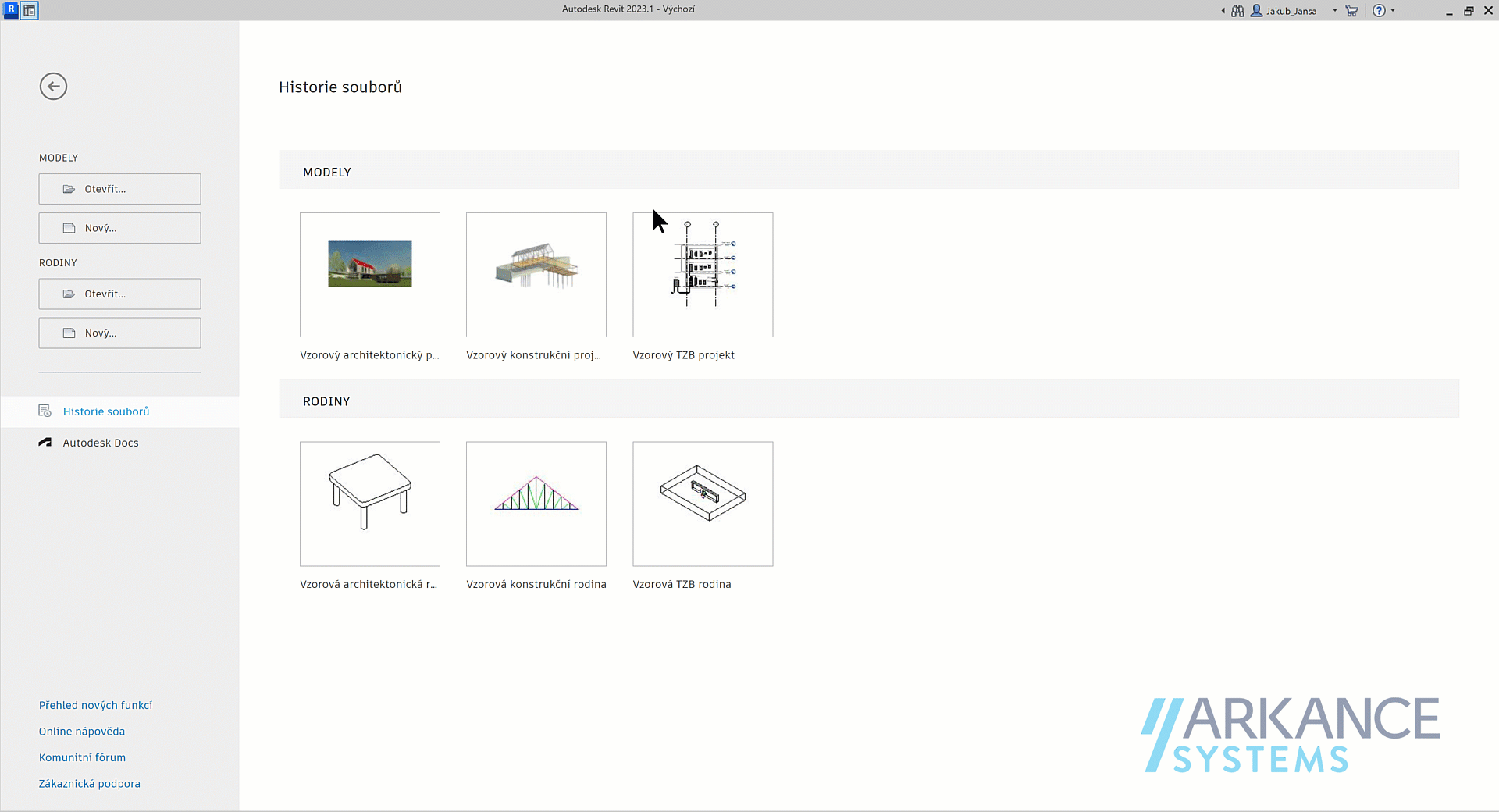

A - odpověď V poslední době jsme se často setkali s požadavkem, kde by chtěl vedoucí projektant mít možnost zapisovat úkoly do projektu Revitu bez využití dalších služeb. Jednoduše stylem, na který jsou mnozí vedoucí projektanti zvyklí, a tedy otevřít si výkres a dopisovat do něho poznámky a označovat místa, která jsou potřeba dodělat nebo opravit. Pro tuto činnost je nejlepší využít cloudové služby Autodesku (ACC Autodesk Docs), ale ukažme si případ, kdy prostě nemůžete nebo nechcete využít pokročilé možnosti a funkce BIM modelu.
Jednou z takových možností může být vytváření poznámek s uživatelským textem. Tyto poznámky jsou tvořeny pomocí samostatné rodiny, což umožňuje lepší ovládání, skrývání prvku pro tisk a jejich správu. Rodinu tvoříme například jako obecný popisek, vkládáme do ní parametry, které budeme potřebovat pro označení úkolu, popis a případně řízení viditelnosti. Následně lze vytvořit tabulku s poznámkami a umístit ji například jako úvodní obrazovku modelu, takže bude při otevření vždy jasné, co je potřeba udělat.
Ukázka "úkolů ke splnění":
